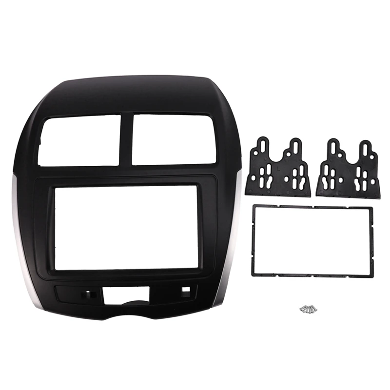

¿Has visto ésta opción, crees que podría servir?

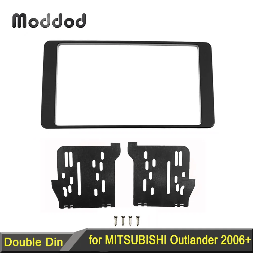

¿Y esta otra? Parece que admite los warnings originales, ¿No? Pone que es apto para MITSUBISHI ASX, RVR 2010-2016

¿El marco de Skyfame crees que servirá para la radio Topsource? Creo que si, por que por detrás parecen la misma radio.
