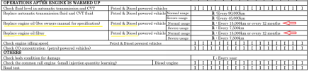

Hola @Jero66
Lo que recomienda el fabricante es cada 15.000 km o al año (con un uso normal). Igual para el filtro. Ver ficha adjunta.
PERIODIC INSPECTION AND MAINTENANCE SCHEDULE 18 MY XC ASX
I : Inspection L : Lubrication R : Replace or change ● : Applicable None : Not applicable

Pues ahí pone cada 20.000km
    889,6 KB · Visitas: 4
para los primeros ASX ponia 20.000 kms, luego hubo unos años que lo redujeron y tambien bajaron la viscosidad del aceite, en mi ficha del 2010 pedian 10W40, ahora piden 5W30
será que ganaban poco con ese intervalo y tipo de aceite
Fher
Pero en la cuenta atrás pone 20.000 km o 12 meses. Y eso lo lleva puesto desde que saqué el asx del taller oficial
