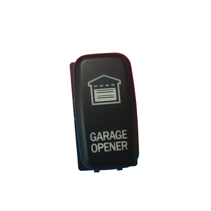

Instalamos un pulsador OEM, en el salpicadero del coche :D

Lo que are, es: Encalar el pulsador del coche en el mando del garaje.
Esto sirve, para los mandos, que abre y sierra la puerta automática del garaje, con el mismo botón del mando.
Desoldamos el micro del mando y en su lugar, soldamos los cables, de nuestro pulsador.
Os dejo la instalación sencilla, sin quitar la pila del mando.
Mas abajo, pondré la compleja, con luz en el pulsador y con estabilizador de voltaje.
Instalación completa:
Añadimos conexión luz botón, fuente estabilizadora de 12 v estables para el mando.
Para que funcione el mando, solo con el contacto del coche dado.
1. Quitamos el micro del mando.
2. En su lugar, soldamos los cables del pulsador y después en orden correcta, soldamos en positivo y negativo, los cables que alimentaran el mando.
Lo mismo se puede hacer en outlander, elegir pulsador, si es interruptor, no pasa nada, solo hay que dar dos veces en lugar de solo pulsar.

Nuevo boton. Fabricado específicamente con nuestra iniciativa, para nuestros ASX.
Con el dibujo de puerta garaje y pulsador.
€ 3,53 | Fuente de alimentación de batería DRL para puerta de garaje, interruptor de dirección LED rojo de 12V para Mitsubishi ASX, 1 unidad
